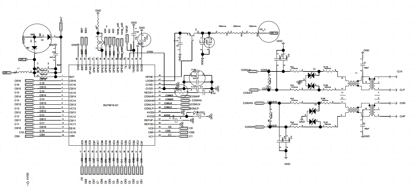

您好
我有疑问需要您的帮助。
在断开 COMH 或 COML 连接后读取数据时没有响应。 此时、在断开连接之前读取数据时没有响应。
SPI-RDY 始终为低电平、仅发送 Comm Clear 命令时变为高电平、但在读取数据时再次拉至低电平。
如何解决该问题?
星形
    尊敬的明星:
    您能否分享原理图的 BQ79616部分?
    阿雷利斯·格雷罗
    您好, Arelis G. Guerrero
    感谢您的答复。
    附上了器件原理图以供参考。
    星形
    您好
    任何更新?
    星形
    发生这种情况的原因有很多。 下面是一些问题、让我们快速入门吧。
    1.您想在这里使用哪种通信方式?  您是将该器件用作堆栈器件还是用作基础器件? 您能用方框图还是更详细地描述整个系统吗?
    616没有 SPI_RDY、您是否在系统中讨论600的 SPI_RDY?
    3.如何断开 COMH/COML?
    4.从原理图中可以看出、您是同时使用变压器和扼流圈进行隔离吗? 如果我的理解正确、为什么?
    谢谢。
    南锡
