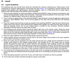

    有关如何降低发热的建议、请参阅相关主题: e2e.ti.com/.../bq24600-chip-heating-up
    请参阅 数据表第10.1节中的布局指南、确保适当散热:
    如果您有其他问题/疑虑、敬请告知。
