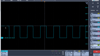

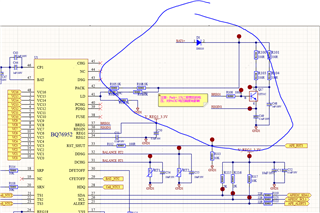

我们使用 BQ7695202版本,并使用 REG1电源隔离 I2C 上拉,但如果我们启动, REG1输出会变低,如下所示,你能给我们一些建议吗?
    您好、Gabriel:
    这看起来 REG1输出达到了其最大电流输出。 发生这种情况时、电压降至0V。 检查流出器件的电流。

    REGIN 用于为内部 LDO 供电。 数据表中介绍了不同负载下的电流限制和 LDO 行为。
