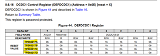

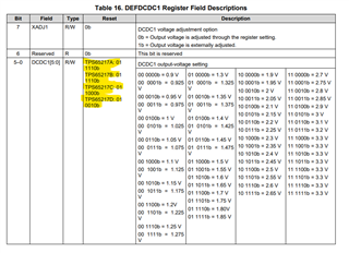

    您的三项陈述都正确。 关于#3、读回所有寄存器至少会为您提供一个可供使用的基本时间轴。 如果 IC 通过匹配寄存器的初始回读测试、那么您就知道处理流程中该点之后某处会发生该问题。 如果您可以在该过程的不同阶段实现寄存器回读、则可以创建"检查点"、以显示产生问题的确切位置。
    要进行正确的寄存器设置、您可以使用 数据表 第8.6节 。 不同版本之间的位字段会在寄存器映射中标记、如下所示:
    未指定版本的寄存器位对于所有版本都应相同。
