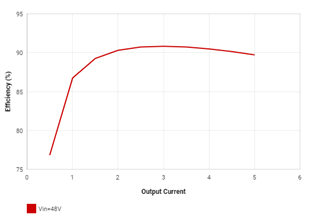

您是否有  LM76005 Vin48V 至 Vout5V 效率测试数据?
是否可能超过90%?
杰夫
    尊敬的 Jeff:
    根据 webench 结果、效率经过优化后可超过90%
    设计链接:webench.ti.com/.../SDP.cgi
