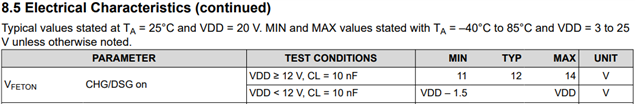

    CHG FET 将保持导通、直到出现关断电压。 但是、如数据表所示、当 VDD 低于12V 时、FET 的驱动电压变为~VDD。

    如果 VDD 下降到5V (VFETON 也为~5V)并且 N-MOSFET 的 VGS (th)为3V、bq77915将 MOSFET 保持打开状态。
    如果 VDD 降至5V (VFETON 也为~5V)且 N-MOSFET 的 VGS (th)为6、8V、bq77915仍在上升、但 MOSFET 会阻断、因为 VFETON 为低电平。
    在5S 配置中、电池可以放电到3、25V/5cell = 0、65V/节、并且仍然可以再次充电。
    防止使用深度放电电池充电的限制因素是 VGS (th)电压或充电器的欠压保护。
    我对吗?

    还要注意、驱动电压可能比 Vdd 低至1.5V。 因此、如果 Vdd 是5V、则驱动电压可降至3.5V。
