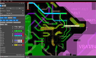

    同步节点可能存在噪声耦合并与转换器的稳定性相互作用、此同步布线是否靠近小信号布线 FB、COMP、SS 或 RT?
    -奥兰多
    我突出显示了 SYNCIN。 FB 就在右边一小部分、但与其他任何部分都不近。
    syncin 上的扩散可能是个问题吗? 它只是调制后的10%、因此似乎处于数据表中指定的-20%/+50%标称限值范围内。 示波器显示的最小频率可能为~225kHz、最大值为~275kHz。

    Daniel:
    您的小信号布局没有那么好、尤其是关于 FB 放置和布线。
    较低的 FB 电阻器理想地放置在靠近 FB 和 AGND 引脚的位置、以尽可能减少噪声易感性。
    此外、还应尽量减小 FB 到 COMP 环路。
    也许您可以将 FB 阻抗降低10倍、这应该会降低噪声降低。
    但是、更改 FB 电阻时必须重新计算补偿值、请使用快速入门计算器。

    我正在为补偿测试一些新值、正如您建议的那样。 您引用的 Design Calc 电子表格提供的值与 webench 不同,因此我将首先使用当前 FB 值进行尝试,如果不起作用,则使用新的 FB 值进行尝试。 我将告诉您测试是如何进行的。
    Orlando、只需更改补偿值、便可立即使用 SyncIN 并确保电源稳定。 不过、在电源上进行负载测试时、稳压电压在8.5A 负载下拉至~3V。 您是否认为更改 FB 值和补偿可以提高负载性能? 或者这是一个单独/不相关的问题吗?

    它是稳定状态。 我没有先探测节点电压、但已经改变了 FB 值和补偿。 它现在运转良好。 谢谢。
