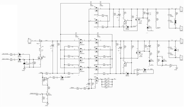

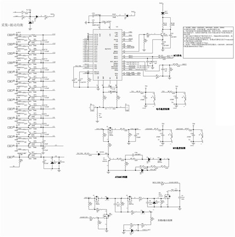

开发出符合 BQ76952的客户设计。
通电后、执行 BQ769x2_Init 函数以初始化芯片。
BQ769x2_SampCurr 函数每500ms 执行一次、并在修改后的函数中调用 MosCtrTest 以测试 MOS 驱动信号。
测试顺序:
步骤1关闭 DMOS ->步骤2打开 DMOS ->步骤3关闭 CMOS/DMOS ->步骤4打开 CMOS/DMOS ->返回到步骤1并重复测试序列
使用示波器测量芯片的 CHG/DSG 引脚信号。 与 B+相比、DSG 信号始终约为-35V、CHG 信号始终为0V。
没有驱动信号由测试序列控制。 MOS 控制功能 BQ769x2_MosControl (使用 subcmd)和 BQ769x2_MosControl_B (写入 FET_CONTROL 寄存器)、两种 MOS 控制方法具有相同的效果、但驱动信号不受控制。
另一种现象:当 CMOS 驱动器具有输出(实际测量的驱动电压相对于 B+大约为10V)时、请移除 R123。 当 Q25工作时、即 CHGD_EN 设置为高电平、CHG 信号将被拉至0V (相对于 B+)。
附上了原理图
请帮助检查它。
星形
    您好、Star:
    我建议将栅源电阻更改为10M Ω、以尽可能减少电荷泵的负载。
    在我看来、您似乎在使电荷泵过载。 如果您检查 CP1电容器、我会假设电压已经崩溃。 电荷泵只能处理~40uA 的恒定直流电流、同时保持一个合适的驱动电压。
    例如、当 Q25处于活动状态时、实际上会将 CHG 拉至 GND。 如果我们假设电池电压为50V、电荷泵将为~60V。
    当 Q25导通时、电流将为60V/400kOhm =~150uA。 这很容易单独使电荷泵过载;这甚至不包括电荷泵上的额外负载。
