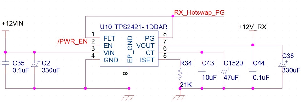

如标题所示、我们想知道 CT 是否可以通过10k 电阻器连接到 GND。
我们使用 TPS2421作为 OCP 功能、但发现当 RRESET 设置为21k (作为设计 ISET 高达8.6A)时、MOSFET 将在 Iout=4.5A 且 Tenviron=40C 时关闭
我们希望在进行一些测试时暂时保持 MOSFET 处于开启状态、因此移除 CT 电容器并替换为电阻器、以防止 CT 达到1.4V
我们想知道此设置对于 TPS2421是否安全? 因为这将从 CT 中产生35uA 的硅质电流。

    我们不建议这样做。 您的 Rreset 值也很低。 您能否分享您的原理图、以便我能尝试了解在 OCP 之前 MOSFET 关闭的原因。

    下图是我们的设计。 我们现在将 C43和 c1520替换为10k Ω 电阻器以实现临时旁路 TPS2421保护、它似乎可以正常工作。

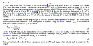

    通常、CT 引脚与电容器一同使用、从而提供故障计时器功能。 请参阅第8.3.1节。
    这是电流限制测试。 当 CT 电容器达到1.4V 阈值时、它会关断导通 FET 并保护器件免受热损坏。 在此引脚上不使用任何电容器都不会增加 VCT、因此器件将保持有效电流限制(ACL)模式、直到下电上电。 这会使电子保险丝脱离 passFET 的安全工作区(SOA)。

    出于某些原因、我们无法对现有样片进行设计更改、因此我们必须使 TPS2421在 Iout=4.5A 下正常工作。 我们将 在下一个样片 版本中替换 eFuse、以避免发生此问题。
    如何在所需的条件下使 TPS2421 MOS 导通是我们现在需要解决的问题。
    根据数据表、CT 引脚有一个35uA 的电流源、 我们想知道在 CT 处放置一个10k 电阻器接地是否会损坏 TPS2421。

    您好,Atlas 系统,
    我总结一下、如果在 CT 引脚上连接10k Ω 电阻会发生什么情况。 CT 功能将无法正常工作、因此当电流介于 ISET 和 ILIM 之间时、器件不会进行电流限制。 超过 ILIM 的电流将限制为 ILIM、但器件在一段时间后不会关断(这是由 CT 电容器负责的)。
    由于我们不会针对此类情况进行测试、因此我们无法评论器件的安全性。 最好在您的系统或 EVM 板中评估器件的安全。
