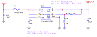

我使用 TPS7A8001将电压从5.5V 调节到3.3V、  电路图如下:
电源轨负载很轻、那么最大输入电流(@5.5V)不会超过0.1A、但这个电路在我的2个板上异常(总共100个)、
上电(Vin = 5.5V)后持续约4秒,输入电流约为1.68A,输出电压约为1.7V。 4秒后、输出电压变为正常3.3V、输入电流变为50mA。

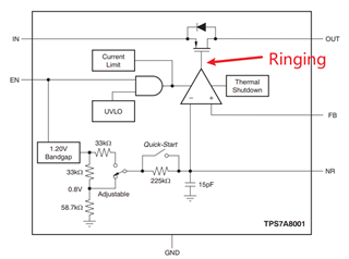

我认为可以拒绝电容的浪涌电流、持续4秒的重负载或芯片慢启动的假设。 我认为这是芯片内部的一个问题、比如:
期待您的友好建议。

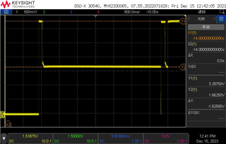

    LDO1输出电压图片:
    输出电压保持在1.6V 并持续5秒、然后一直保持在3.3V。 在触发第一个过流/过热保护后、芯片在第二次重启的时候好像正常工作了。
    LDO2输出电压图:
    输出电压在2.5秒内保持在1.6V、芯片似乎不停 地重启。

    Junjie 您好!
    在第二张示波器屏幕截图中、它要进入热关断状态、这样可以看到器件上在几秒钟内出现高电流。 这些芯片可能在器件可接受范围的下限具有热关断或电流限制
    输入端的铁氧体磁珠也有可能与 LDO 的控制环路相互作用。 是在 CIN 之前还是之后进行连接? 如果磁珠短路、问题是否仍然存在?
