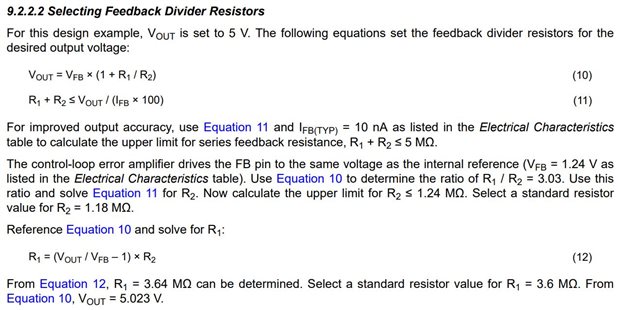

尊敬的团队:
您能帮助查看以下原理图吗?
非常感谢。
吉米
    嗨、Jimmy:
    当分压器电流与 FB 引脚泄漏电流相当时、最好降低反馈分压器值、以避免 LDO 输出不准确。
    R1 + R2 < 5 m Ω 时
    这在中进行了详细讨论。  9.2.2.2选择反馈分压电阻 应用和实现部分。
    如上所述、对于5V 输出、R1可以是3.64毫欧、R2可以是1.18毫欧。
