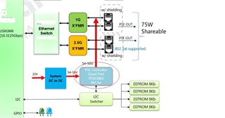

您能帮助加倍确认可以配置 每个端口的功率输出值并与75W 共享总输出功率、如下面的方框图结构所示吗?
    尊敬的 Tommy:
    是可以实现的、这取决于最大功率预算以及每个端口的功耗。 您将需要一些主机 FW 来实施电源管理模块。
    TPS23861产品页面上的 Software Development>SLUC600 - TPS23861 PoE MSP430参考代码下提供了示例 FW。
