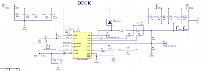

器件型号:TPS922054
TPS922054数据表中 COMP 端子的连接方式与 EVM 电路图中 COMP 端子的连接方式不同。 为什么会有不同呢? 另外、我应该参考哪个电路?
谢谢。
科诺
    尊敬的 Conor:
    请参阅数据表上的连接。  数据表中的第9.2.1.2.5节"其他外部元件选型"说明了 R_DAMP 电阻器的使用情况。
