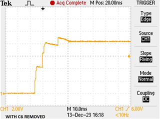

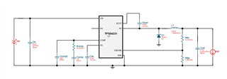

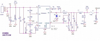

我设计了输入为12到18V、输出为8.5V 的直流到直流转换器。
以下是用于评估单个器件的

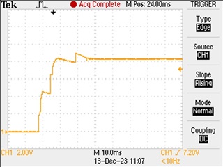

我将获得所需的结果、但在测量输出时、我将获得以下结果
输出上升不像预期的那样平滑。
这可能是什么原因造成的、或者我在原理图侧是否有问题。
Sachin

    1. 如果负载影响,请移除输出磁珠(L1),然后检查器件上电波形。

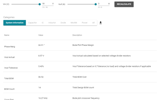

    2.我基于您的 BOM 的 webench 进行了仿真。 如果没有 Cff (C6)、环路稳定性仿真结果(相位裕度66.91deg、fcross 16.27kHz)看起来不错。 因此、请移除 C6并再次检查。
    3. 为何要添加一个与100nF C11串联的1欧姆 R5? 很抱歉、我以前没有看到过这个。

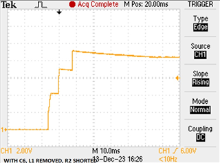

    以上信号是在移除 C6的情况下 DC2DC 的输出信号

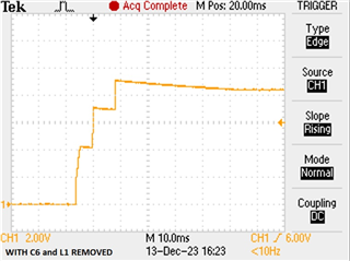

    上面的信号是 DC2DC 的输出信号、移除了 C6和 L1
    上面的信号是 DC2DC 的输出信号、此时 C6、L1被移除并且 R2短接

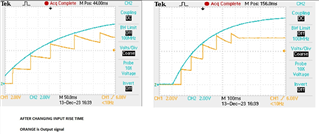

    上述信号为输入和输出信号(橙色为输出)
    上述信号是输入和输出信号、输入信号的上升时间会增加。 橙色为输出信号

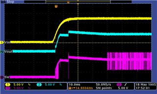

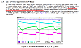

    今天、我在 TPS54331EVM 上测试了您的 BOM。 我可以重现加电波形、如下所示。
    12V 输入-8.8V 输出-0A-
    我认为根本原因是慢速上电期间的输入电压接近输出电压。 对于这种器件、我们建议 Vin 高于(Vout+2.1V)。 更多详细信息、请参阅此 AN。https://www.ti.com/lit/an/slua928a/slua928a.pdf

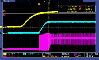

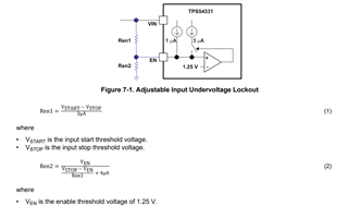

    一种简单的解决方案是禁用器件、直到 Vin 增加到高于(Vout+2.1V)。
    我将 EN 电阻器(原理图中的 R3/R6)从 nC 更改为620k/75k Ω、以设置更高的 Vstart 电压(根据数据表7.3.4、Vstart 的计算值为10.9V)。 如下图所示、加电波形变为正常。
    请尝试此方法。 请告诉我您的进一步测试进度。
    感谢您在附注中指出。 它确实解决了问题。
