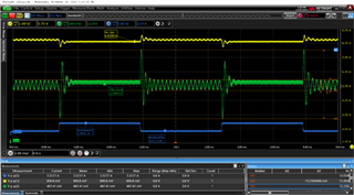

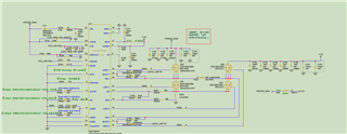

我们使用 LM5176RHF 设计解决方案、用于降压/升压宽输入范围场景。
在负载瞬态测试期间、我们在9V 升压模式下遇到了输出端的一些振荡。 如果设置正确、您能帮助检查 COMP 和斜率电路吗?
设计参数:
输入:9V~36V。
输出:12V
最大电流(平均值):12A
OCP 设置:17A
黄色:输入9V
绿色:输出。
蓝色:负载电流。
原理图:

    您能否提供一个示波器批次、用于显示9V 输入对应几个 FSW 周期的输出电压。
    您是否还能介绍将用于测量 VOUT 的示波器探头连接到了何处以及如何连接

    1. 几个 Fsw (551kHz)周期内输出的波形捕获。
    测量点位于 Vout 的输出电容 C158处、靠近 MOSFET Q30。 传输单端信号

    您好、Niklas、
    非常感谢您的检查。
    我将重新计算的参数附在这里、然后重新进行测试、 振荡消失了。 PLZ 还有助于检查计算。
    提前感谢。
    扎克

    您好、Zack、
    感谢更新和重新计算。
    我很高兴听到振荡消失了。
    计算器的波特图看起来不错。
    我们通常建议采用60度或更高的相位裕度。 计算器返回55度、这个值仍然很大。
    对于交叉频率、您应设置19kHz。
    最大交叉频率的经验法则是开关频率的1/10或 RHPZ 的1/5、以较低者为准。
    计算器估计 RHPZ 为81kHz、因此16kHz 的交叉频率更可取、但这些只是细微的改进。
    原理图的其余部分以及计算器看起来对我很好。
    尼克拉斯
