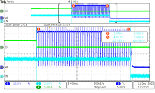

输出开路时 TPS92515的行为是怎样的?
下面的波形显示了输出开路时的输出电压、它 定期显示输出电压下降。
这种行为是否正常、为什么?
注:
CH1 -输出电压
CH2--PWM 引脚
Ch4输出电流
    Jason、
    您是否可以将原理图发送出去并检查电感器电流、 COFF 和 SW 电压、尤其是输出电压下降时?
