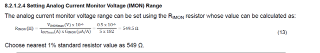

对于以下等式、似乎缺少了它们来获得正确的幅度? 10^-6应该在分母上吗?
谢谢。
杰克·约翰逊
    您好,Jack
    感谢您联系我们。
    是的、 10^-6应该在分母中。
