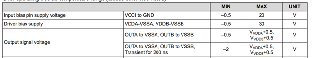

我们如何理解输出电压的最大值?
  1. 该规格是经过测试还是计算?
  2. 是指 OUTMAX=VDDA+0.5还是 OUTMAX= 30+0.5?
  3. 是否该规格为测试结果? 指的是哪种电压? 尖峰还是犁刀?
    Josh、您好!
    我认为您粘贴的表来自我们的双通道栅极驱动器系列、而不是 UCC21732:)
    尽管如此、我认为这是绝对最大值表、未经生产测试。 我们不保证器件在超过建议的最大值表值的情况下正常运行、绝对最大值仅用于确保器件不会损坏。 从有关绝对最大输出信号电压的两行条目中、一条是直流条件、另一条是瞬态(200ns)。 它指的是 OUTMAX=VDDA/B+0.5V、而 VDDA/B 的绝对最大值为30V。
