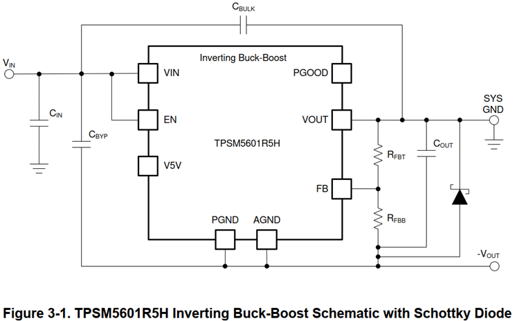

我已经 在应用中采用 IBB 配置设计了 TPSM5601R5。
电路的参数是28V 输入电压、-8V 输出电压和最大 负载为0.5A。
该电路根据 TI 应用手册 SNVA962设计。
应用手册中的原理图指定将 VOUT 连接到 SYS GND 并将直流/直流转换器的 PGND/AGND 连接到负电压(在本例中为-8V)。
我的原理图如下所示:

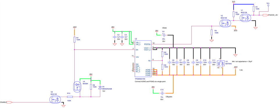

使能和 PGOOD 转换到 SYS GND 基准的情况也如应用手册所述(需在 PMOS 栅极源两端添加齐纳二极管以限制电压)。
该电路显示以下行为:
当使能端口为0V 时、转换器 EN 引脚上的电压为0V。
当使能端口为3.3V 时、转换器 EN 引脚上的电压为28V。
在这两种情况下、Vout 处的电压均为0V、AGND/PGND 处的电压也为0V。
在 V5V 引脚上测得的电压仅约为1.5V、当器件启用时、我希望此引脚上的电压为5V。
您能否查看我的原理图并突出显示错误(如果有)。
此外、请提供有关如何继续调试器件的建议。
拉尔斯
    Lars、您好!
    您是否有可以分享的波形? 看起来您的设计具有相当多的输出电容。 输出电容过大有时会错误地触发器件的断续模式。 此外、将您的 EN 电平转换器设计与应用手册进行比较、看起来您在 PMOS 和 NMOS 之间有一个额外的电阻器。 此电阻器有具体用途吗?

    关于额外电阻器(我的原理图中的 R10)是由于引入了齐纳二极管(为了符合 PMOS 的额定电压而引入)而引入的。 我的 SPICE 仿真显示、在没有电阻器的情况下、齐纳二极管中的功率耗散为14W。 因此、引入电阻器是为了减少流过齐纳二极管的电流、从而降低功率耗散。 无论如何、使能电路似乎可以正常工作、但-8V 电源轨未上电、因此当 PMOS "打开"时、即与 Vin 断开、电压不会被拉至-8V。 由于-8V 电源轨没有上升、电压将变为0V、而不是-8V。 当 PMOS 闭合时、EN 引脚为 Vin、即28V。
    我接下来要做什么? 我是应该用新的 IC 替换直流/直流转换器还是具有任何其他选项?
    仅供参考、我还 在设计中将 TPSM5601R5H 用于标准配置中的其他两个电压、这两个稳压器按预期工作。  对于这两个稳压器、当 ENABLE 为高电平时、测得的 V5V 电压为4.985V、当 ENABLE 为低电平时、测得的电压为0V。 这两个稳压器具有相同容量的输出电容、但显然不具有 CBYPASS 和 CBULK。
    28V 到8V 直流/直流转换器的原理图如下所示:

    很抱歉我的回复太晚了。 我设法通过更换 新部件来解决此问题。
    原始器件必定会受到损坏、因为我在设计中错误地将多个转换器的 LDO 输出连接在一起。
    切断连接 LDO 输出的走线并更换 IC 解决了我的问题。
