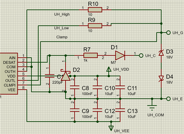

大家好!
我对 DESAT FLT 有问题。 当我想驱动 PMSM 时、几秒钟后、FLT 信号被下拉。  高侧 IGBT 的集电极和发射极之间也有非常强的振荡。
有人知道哪里出了问题吗?
    尊敬的 Jakob:
    当开关中存在过流(集电极到发射极)时、DESAT 引脚会报告故障。 如果确实存在过流、这可能是与控制和限制相电流相关的系统级问题。 您可能需要重新校准电机参数或重新确定其特性。
    但是、如果您认为这是一个器件问题、那么振荡频率是多少? 您是否有任何示波器测量图像? DESAT 电流源仅为500uA、如果 D2泄漏、可能会抛弃 DESAT 公式。 DESAT 是否出现负尖峰? 如果是、可能还会有其他问题需要担心、例如 IGBT 需要更大的反向二极管。

    Sean、您好!
    感谢您的回复!
    我不认为这是一个控制问题、因为我 测量了 死区时间、它足够了2.5us。 是的、DESAT 上有时会出现负尖峰。 但当我具有负尖峰时、二极管 D2导通并且 DESAT 被拉至低电平、因此这应该不是问题、或者我是错的?
    振荡频率约为1.8MHZ。 明天我可以发送一张图片。 对于 IGBT、您意味着需要更大的反向二极管?
    雅各布
    您好、Jacob:
    您是否通过一些波形来探测 DESAT 引脚并监视 FLT 引脚以查看 DESAT 引脚电压是否确实超出阈值而触发故障?
    我们可以运行的另一个有趣的测试是将 DESAT 引脚短接至 COM、以从根本上禁用短路保护。 如果 DESAT 引脚与 COM 短路时仍然显示 FLT 引脚变为低电平、则可能存在系统噪声、这可能会影响内部栅极驱动器电路。
    安迪·罗布勒斯

    尊敬的 Jakob:
    感谢您提供屏幕截图、了解蓝线显示的 nFLT 引脚拉低。 然而、我有几个与黄色和青色线相关的问题、因为您说它们是 HS 和 LS IGBT 的 VCE 信号。
    1.根据刻度可以看出、这两个信号的垂直轴似乎为2V/div、这意味着最大 VCE 约为4V (~2分频)。  系统上施加的总线电压是多少?
    2.波形看起来有很大的噪声。 使用什么类型的探头来探测这些信号?
    我想重申一下之前 Andy 提到的内容:我们希望在 nFLT 下降之前查看实际的 DESAT 波形、这样我们就知道是否存在导致 DESAT 引脚电压超过 DESAT 阈值的事件。 或者、您可以尝试将 DESAT 引脚连接到 COM、本质上即禁用 DESAT。 如果 nFLT 仍在 DESAT 引脚连接到 COM 时下降、那么我们可以开始考虑耦合到栅极驱动器内部电路的系统噪声。
    请告诉我您何时能够根据上述建议捕获任何波形、我们可以深入研究波形并进行分析。
