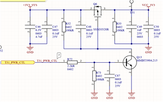

我有一个与 MOSFET 相关的问题
就像下图一样、我想使用 PMosfet 实现截止功率、但当我对 G 引脚施加高逻辑时->我在 MOSFET 的引脚3处得到了2.2-2.4的电压
我不知道为什么。
有人对此问题有任何想法吗?
谢谢。

    您好、Khieu、
    谢谢咨询。 P 沟道 FET 的栅极需要上拉至3.3V 才能将其关断。 我查看了原理图中显示的 PFET 的数据表、它规定了 VDS =-3V 时、-1mA 漏极电流的最小阈值电压为-0.3V。 逻辑信号可能没有上拉至足够高以完全关断 PFET。 为了在100kΩ 电阻器 R33上产生2.2V 的电压、流经 FET 的电流需要约为22μA。 我建议测量 VGS 以确保其小于0.3V。 另外请记住、阈值电压具有负温度系数、电压幅度会随着温度的升高而降低。 漏源漏电流具有正温度系数、并随温度升高而增加。 最后、在上电时、根据 FET 源极处3.3V 斜升的速度、可能会有一些电流流经 FET、直到栅极充电至源极电压。 是否正在寻找 FET 建议来替代当前使用的器件? 如果是、我会推荐 TI 的 CSD25310Q2。

    您好,
    感谢您的理想
    I 测量了 Vgs (引脚1和引脚2)并获得0.03V 到0.05V、但 VCC_3V3上仍然具有1.2V ( 我的实验室的温度 是23 °  C)在 VCC_3V3上无负载连接
    引脚1直接与 C48和 R32连接。
    CSD25310Q2 ->让我尝试使用您的理想产品、但我认为问题与 MOSFET 无关。
    嗨、Khieu、
    电流是否有任何其他路径流向 VCC_3V3? 或许 VCC_3V3上的任何电源也由系统中的另一个电源轨供电? 我看到过一些应用、其中供电设备连接多个电压轨、并且两个电压轨之间存在泄漏。 如果 VGS 在0.03V 至0.05V 之间、通过 P 沟道 FET 的泄漏电流应该很少。
    谢谢。
    约翰
    你好,John 很抱歉我迟到了
    没有任何器件与 VCC_3V3连接
    我知道 MOSFET 实际上是 P 和 N、并且会有泄漏电流、但当 MOSFET 关断时会非常小、但>1V 过大。
    嗨、Khieu、
    我不确定为什么在 MOSFET 关闭时输出电压为1V。 您是否尝试过将栅极直接与电源短接? 您是否已联系 MOSFET 供应商以获得他们的帮助。
    谢谢。
    约翰
