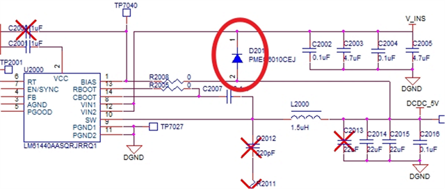

嗨、团队,
当客户使用61440时、输出滤波电容器容量大于输入滤波电容器。 断电时、输入引脚 VIN 的断电速度将快于输出引脚(SW)。
客户过去用过其他类型的芯片、有的芯片不允许输入电压高于输入电压、需要在输入和输出引脚之间以反并联方式连接一个二极管。
从手册中可以看出、61440未提及此部分。 是否需要在输出端(在 SW LC 滤波器器件之后)和 VIN 引脚之间以反并联方式连接一个二极管、以防止 SW 端子电压出现高电压 VIN?
    如果下游电路是超级电容器或即使在 EN 断电后仍能将输出电压轨电荷保持很长时间的器件、则该二极管在设计中是不错的选择。
    该二极管的作用是在 VOUT 到 VIN 之间提供一条低阻抗路径、并将开关稳压器旁路、因为稳压器不希望反向电流通过器件、从而可能使 FET 体二极管过载。
    如果您不担心反向电流流入输入轨(V_INS)、则二极管连接是可以的、在这种情况下推荐使用。
    吉米
    您好,Jimmy,
    客户的板载5V 电源轨在直流/直流输入断电后不会持续长时间保持充电状态、而且没有超级电容器等超大电容器。 这种二极管可以省去、这是可以理解的、依靠 MOSFET 的体二极管对电容器放电进行短期供电是没有问题的。

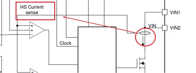

    此外、手册中有关检测高侧电流的章节是否会防止反向放电、或受到反向放电电流的影响和损坏(短期)?
    我想说的是、至少请实施该应用手册中的解决方案3、该应用手册讨论了 反向电流故障情况下的故障机制。
    https://www.ti.com/lit/an/slua962/slua962.pdf
    鉴于 LM61440具有精密 UVLO 特性、客户可以将 UVLO 阈值设置为高于输出电压、以便在输入电压下降到低电平时、该器件将通过电阻分压器清除 EN 下降阈值、并关闭器件。
