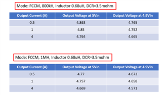

大家好、我想了解您的意见、或者能够对 TPS568230器件(或其他类似的 TI 降压转换器)进行仿真、并了解当所需的输出电压设置为(假设为5V)时的预期行为、 输入电压将从9V 或12V (或最高18V)下降至5V (等于所需的输出电压)。 我知道降压稳压器无法拥有足够的 VIN 到 VOUT 裕度来工作、但:
  1. 在这种情况下、预期的输出电压会是什么行为? (当 VIN ~= VOUT 时)。
  2. 输出电压是否会跟随输入并产生一定的压降?
  3. 该压降的预期幅度是多少?
如果我无法现实地仿真  TPS568230器件、 在 VIN <= VOUT 的特殊情况下 你能回答我的疑问吗?

    输出电压受最小关断时间限制、在电气特性表中该时间最大为190ns。 如果设置为600kHz、则最大 TOFF=190ns、TON=1477ns、因此占空比为88.6%。 如果考虑 MOSFET RDS on 和电感器 DCR 压降、则占空比将进一步下降。 我不知道您的电感器 DCR、因此无法提供您的确切压降。
    1.当 Vin=Vout 时输出电压会下降。
    2.是的,取决于频率设置和电感 DCR 值。 满负载会下降更多。
    3.无法给出准确的值, 取决于频率设置和电感 DCR 值。 满负载会下降更多。
    希望这对您有所帮助。
    谢谢。
    南锡
    感谢您的快速响应、Nancy。
    在以下情况下、您认为 Vout 会下降多少、然后 Vin=Vout=5V?:
    - L (1uH 6A 27m Ω)
    -切换频率(800kHz 或1MHz )。
    -负载(0.5A、1A 或4A)。

    我理解、但是您能否向我解释一下如何在不购买  TPS568230EVM 开发套件的情况下估算单个案例的预期行为?  即在  TPS568230EVM (L=680nH)上、当 Vin=Vout=5V 时、在默认开关频率配置下、在1A 负载下输出端的预期压降是多少?

    我要将 EVM 修改为5V、并在明天进行测试。 我没有1uH 27m Ω 电感器、因此将使用默认电感器。 该结果仅供您参考。 "你怎么知道的?

    Javier、您好!
    请参阅下面的测试结果。 由于 Toff 最小限制、800kHz 优于1MHz。  由于 IR 压降、1uH、27m Ω DCR 的情况会更糟。
    如果问题得以解决、请单击"我的问题得以解决"。
    谢谢。
    南锡
    非常棒! 谢谢你们的支持、Nancy、 这些数字恰好代表了我需要知道的幅度阶。
