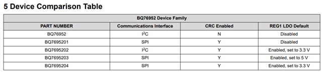

我们正在基于 BQ7695204PFBR 设计电池管理系统。 一个器件中使用了五个 AFE 芯片。 这些芯片并不提供特定的 MOSFET 关断保护控制、而只进行电压和温度采样。
由于电气隔离问题、我们无法使用 SPI 通信、而是使用 I2C 总线通信、因此我们需要在 OTP 时将 SPI 更改为 I2C 通信。 在我们的测试过程中、我们发现 REG1没有输出3.3V、导致 SPI 通信故障。
请帮助检查一下。
