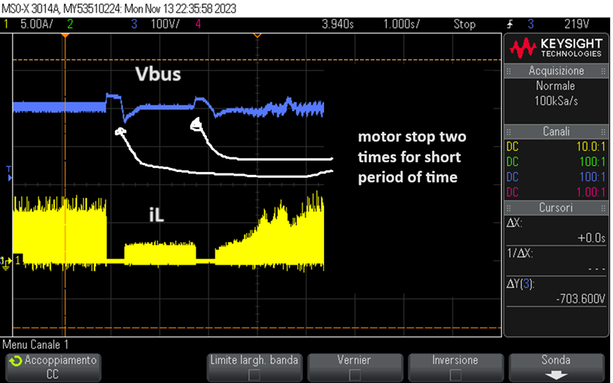

 PFC 可驱动驱动三相电机的 IPM 模块。
为了执行电机反转、控制系统首先会立即关闭 IPM 模块的开关、一段时间后、开始使用
进行反转所需的信号。
此操作经常发生(大约每2分钟一次)
当 IPM 开关即时关闭时、恒压电压会增加、从而导致 PFC 受到保护。
我之所以这样解释是因为 PFC 的反馈环路很慢、因此如果负载立即被移除、PFC 需要一些时间来进行调整
 我想了解这种类型的行为是否会随着时间的推移而因组件上的额外应力而损坏 PFC。 当 PFC 恢复时、
在电感器上、电流波形未显示高峰值(如下所示)。 因此、从理论上讲、MOSFET 和二极管上不应承受过大的应力。
 当 PFC 总线上的电压上升过高时、输出过压保护(OVP)保护开始。

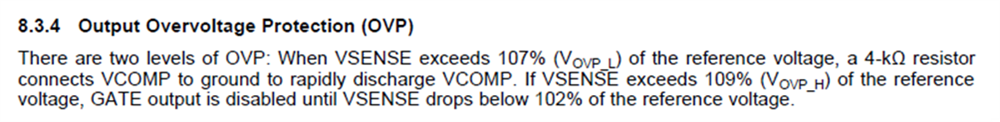

我看到有两个级别的保护。
如果总线上的电压(如本例中所示)超过 Vref 的109%、MOSFET 将关断、Vcomp 是否也会放电?
在实践中,当107%< Vbus < 109%时,即使当 Vbus >109%时,Vcomp 也会开始清空?
    尊敬的 Francis:
    您的理解或 OVP 情况是正确的。
    只要 VSENSE 保持在 Vref 的107%以上 (5.00V)、4kR 下拉电阻器就会应用于 VCOMP、即使 VSENSE > Vref 的109%时也是如此。
    如果超过109%、一旦 VSENSE 下降到低于107%、4kR 就会被移除、但栅极驱动仍然保持关闭、直到 VSENSE 下降到低于 Vref 的102%。
    如前所述、MOSFET 和二极管通常具有良好的裕度、可达到 Vout 的109%(可达到~440V)。  由于 OVP 应力根据设计反复出现、因此 Cout (和其他下游元件)中可能会存在长期可靠性问题、除非其额定工作电压为450Vdc。
    我建议、如果您考虑在为电机反转移除 IPM 负载的同一时刻向 PFC 输出添加最小负载、则可以缓解此问题。
    如果上面显示的波形始终一致、则可以由第一次关断事件触发并保持2.5~3 μ s、然后最小负载关闭。
    在反向电机间隔期间、电机负载远小于正向时间、因此几秒钟的额外负载将对随时间推移消耗的总功率几乎没有影响。  但在其处于运行状态的3秒内、它有助于减少或消除两个空载引起的过冲、并可能减少下冲、因为 VCOMP 不会被过冲驱动至如此低的水平。  LM555计时器可激活最小负载、且某种信号可触发计时器。
