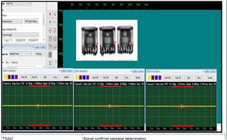

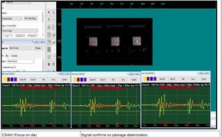

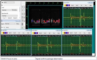

我们对 LM2676SX-ADJ 进行 外部外观检查(EVI)和 X 射线分析测试、其中3件用于 SAM、可焊性测试和 解封分析。
产品以卷带形式发货、未采用适当的 MSL 保护 包装。
和 测试报告 表明、 由于有证据表明基于所执行的测试、组件内部存在分层、因此存在重大缺陷风险;
请参考以下内容、如果有任何建议、请提供建议:
