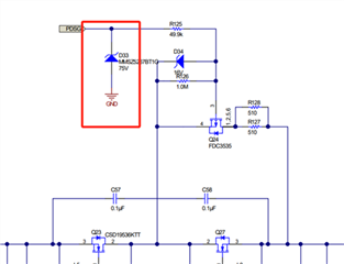

我对于 BQ76952有3个问题:
952的 EVM 板上 D33的功能是什么?
问这个问题的原因是、当不开始预放电时、1.5V 电压会导致预放电 FET 导通。

    您好、Joyce、
    1.二极管用于将管脚的电压钳制在建议的工作电压范围内。
