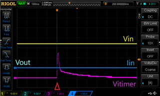

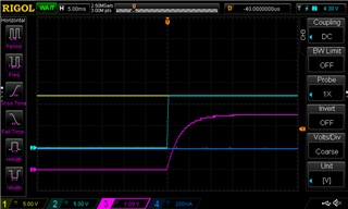

    1.
    我已经完成了测试、您可以查看下面的结果:
    *第一个屏幕截图上描述了示波器频道
    *在每次测试中, TPS 都启用200-250ms (正如您 在 第一个测试中看到的)
    *测试是在电路上,我已发送在第一篇文章。 (输入端无额外电容器)
    *电路由12V (锂聚合物电池)供电
    a)空载测试
    在这里、您可以看到整个波形、
    红色三角形显示 TPS 启用时刻(EN 处于高电平)
    绿色三角形显示 TPS 禁用的时刻(EN 为低电平)
    启用时刻-放大图
    矩 od 禁用 TPS -放大
    b)在短路作为负载的情况下进行测试
    红色三角形 -输出电路
    绿色三角形-输出开路(无负载)
    在这里、您可以看到、尽管短路消失了、但输出仍处于高电平(12V)。 TPS 已阻止。
    红色三角形矩-放大
    红色三角形矩-更好的缩放
    绿色三角力矩-此处 TPS 已堵塞
    c)在直流电机作为负载的情况下进行测试
    红色三角形 -直流电机启动
    绿色三角形 - 输出开路(无负载)
    红色三角形矩-放大
    红色三角形 矩- 更好的缩放
    绿色三角形 矩-放大
     TPS25946EVM 评估板上也存在阻断现象
