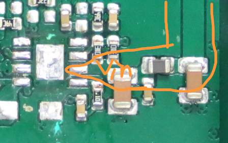

    我想您应该关注 Vin 现象、检查运行过程中是否存在电压尖峰。
    此电源轨(U902) 输入布线放置在 Cin 大容量电容器之前、而不是在 Cin 之后、此处 Vin 未经过良好滤波。 如果电压尖峰大于建议的28Vin_max 或 abs 30Vin_max、器件可能会损坏。

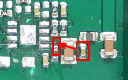

    2、小输入去耦电容应放置在 Vin 引脚附近尽可能靠近的位置,以过滤输入高频噪声。
    3.请放大 Vin 线迹,使用大多边形减小线迹阻抗。

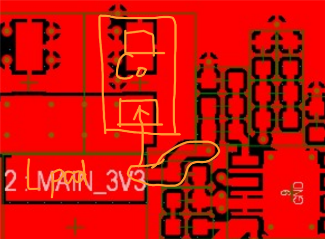

    FB 检测走线应连接到 Cout 之后的 Vout、而不是 Cout (电感焊盘)之前、以获得干净的 Vout 信号。
    如需进一步调试、请捕获 Vin/SW/Vout/Vout IL 波形、检查是否存在 OV/OC 风险。

    1.如图所示、有两组大容量电容。  每个稳压器电路都有两个10uF 陶瓷电容器(Cin)、它们之间靠近输入引脚、并具有铁氧体磁珠。  右侧的两个大型电解电容器是用于电路板其余部分的大容量电容。
    这种行为合适吗?
    2.小的输入去耦电容被添加作为预防措施,但没有出现在 Webench 设计中。  同意可以将其放置在更靠近输入引脚的位置。
    输入布线宽度由铁氧体磁珠的宽度决定、我想可以增加。
    4.是的、可以将 FB 布线移至 Cout 之后、但它仍非常靠近电感器焊盘(因为它们共享相同的覆铜)。
