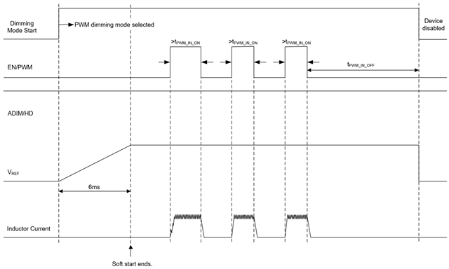

我想选通 LED 电流、输出接近方波形的电流输出。  我不希望软启动影响输出电流、因此我需要知道软启动何时结束、然后我将输入我的 EN/PWM 信号。 是否有关于 TPS922055 / TPS922054 / TPS922053 / TPS922052从关断模式转换到 PWM 调光模式的任何说明?
    TPS922055 / TPS922054 / TPS922053 / TPS922052实现了软启动功能、以避免启动期间的浪涌电流。 在 PWM 调光模式下、如果您不希望软启动影响电感器电流(随后进行滤波、使其成为输出电流)、则应在软启动结束后输入 EN/PWM 信号。
    在从关断模式转换到 PWM 调光模式期间、该器件将经历两个步骤。
    首先、您需要遵循    数据表中第8.3.4节和图8-2中显示的启动顺序、这样该器件就为调光模式选择("调光模式开始"=高电平)做好了准备。
    其次、器件将 经过软启动时间(约6ms)以 使基准电压 V_REF 上升到目标值。 在该软启动周期内、可以向 EN/PWM 引脚输入脉冲、但由于参考电压 V_REF 仍在上升、电感器电流不会像预期的那样呈方波形。
    软启动结束时、可以输入 EN/PWM 信号、电感器电流波形 几乎为方波。  您可以参阅下图以了解图示。
