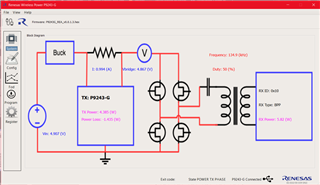

我们在无线充电器 IC (BQ51020)方面正面临着一些问题,在  使用了一些东西后, IC 就会出现故障,并停止工作。
下面随附的是供您参考的原理图。 您能回顾一下以下设计吗?
原理图:-

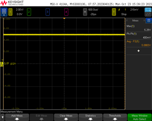

我们捕获了为您提供参考而连接的输出和 RECT 引脚上的电压:-

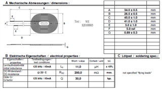

接收器线圈设计:-
并且我们已经捕获了工作和非工作板的接收器线圈端的电压波形。

    示波器捕获中的频率看起来像110kHz、这是高端频率。  如果 TX 是可变频率类型(110kHz 至205kHz)、则110kHz 是高输出功率侧。
    工作频率是否为110kHz?
    另在示波器捕获上:
    1.) 工作板--我输出打开,5V 输出?
    2.) 无工作板--输出是否打开?
    线圈看起来不错,很好-- RX 和 TX 线圈之间的间距是多少?
    原理图看起来正常。

    1.我们捕获了 接收器线圈上的频率供您参考。
    2.工作板的输出电压波形。
    3. 非工作电路板的输出电压波形。

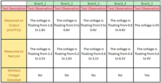

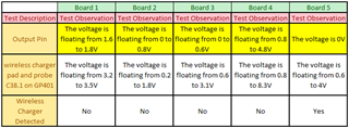

    并且所有不工作的板具有不同的浮动电压、如下表所述。
    4.黑白 Rx 和 Tx 线圈的精确间距为6mm。
    如果您需要更多信息、请告诉我、我们将回复您。

    您好,Vignesh
    当频率为118kHz 时、这指向一低增益情况、在此情况下、系统很难将 RECT 引脚上的电压增加到7V。
    这可以是单元之间的线圈或间距。

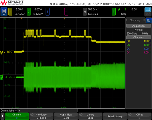

     启动时是否有 RECT 引脚的示波器捕获?
    应类似于随附的。
    e2e.ti.com/.../7178.TX-Start-up-and-Comm-Packets-Guide.pdf

    我在工作板启动时探测了 RECT 引脚、下面连接了捕获的波形。
    我发现 RECT 引脚的电压大于10V、因此请再次参考原理图、因为连接到 RECT 引脚的电容器的额定电压为10V、电容是否可能发生故障。
    此外、我还观察到另一个  问题、当我开始探测 RECT 引脚时、IC 开始充电、我尝试取出电池并重新插入、但问题被重新解决了。
    维尼格什公司
    您好,Vignesh
    工作板看上去一切正常、我们可以看到不同的启动阶段。
    这与有问题的电路板相比如何?
    抱歉,但不确定如果电路板在探测时发生变化,该怎么推荐.  BQ51020是一款球栅器件、可能存在焊接问题。

    RECT 引脚电压通常将低于10V、OVP 为15V。  建议使用额定电压更高的电容器。  其他电容器上的额定电压看起来不错。
    此类 IC 无法馈送到 RECT 引脚,从而导致充电失败。 [/报价]
    RECT 是来自 AC1和 AC2整流的非稳压电压。 RECT 是输入到输出 LDO。  RECT 引脚的额定电压为20V。  是否看到 LDO 出现了任何故障?
