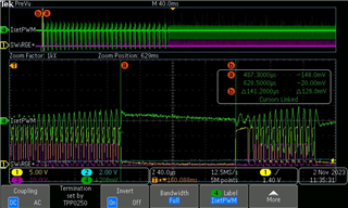

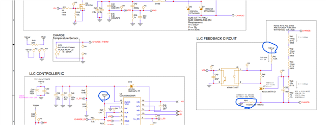

我正在使用 UCC256403开发一个电池电压(~14V)到500V 的 LLC 电源。 在初始启动期间、我们能够非常快速地将一个小电容器充电到此电压、但当我们施加实际负载(2000uF)时、我们得到的电压低于100V。 这样做的一个重要原因是电源会在控制器 IC 上触发 ZCS 保护。 我在 VCR、ISNS、BW 和 LL_SS 上尝试了许多组合来尝试改善这种情况、但仍在继续。
我的下图显示检测到 ZCS、然后死区时间增加到~140us。 YE =低侧栅极信号。 PU =高侧栅极信号。 Gr = ISNS。 BL = VCR

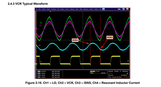

仔细看一下、我发现 VCR 和 ISNS 之间的时间不正确。 您能对此发表评论吗? 我添加了来自启动指南的屏幕截图、其中显示了正确的比较时序。
如果需要参考、我还附上了我的设计计算器工作手册和 SCH。 我想知道有什么建议是避免 ZCS。
谢谢你。
e2e.ti.com/.../LLC_5F00_SUPPLY_5F00_WIP.pdfe2e.ti.com/.../UCC25640x-Design-Calculator_5F00_0v2_5F00_working.xlsx

    Patrick、您好!
    您需要使用单独的电源(例如反激式或在同一变压器上使用辅助绕组)来偏置并联稳压器。 您无法使用初级侧 VCC 对其进行偏置。

    尊敬的 Manikanta:
    感谢您的答复。 我决定不将 BW 引脚连接到任何电源。 在我的 SCH 中、您可以看到 R45未填充。 我是根据《启动指南》做出此决定的、该指南列出了以下内容:
    谢谢。
    正在申请专利
    尊敬的 Pat:
    抱歉混淆了。 我当时讨论的是这些连接。
    马尼坎塔

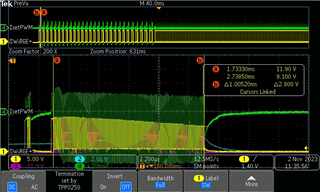

    感谢您的反馈。 我在下面附上了几张屏幕截图。 所有这些中、黄色表示低侧栅极。 蓝色表示 LL/SS 引脚。 紫色是高侧栅极。 绿色是 ISNS 引脚。
    第一个屏幕截图(pic 1)显示了我的捕获的前350ms+部分。 在捕获过程的一半左右、行为会发生变化、因此我将向您展示两侧。

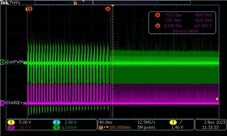

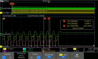

    此处是 左侧第一组脉冲中其中一组脉冲在前半部分(pic 2)的一个脉冲特写图、以及放大后的图片(pic 3)。

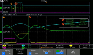

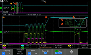

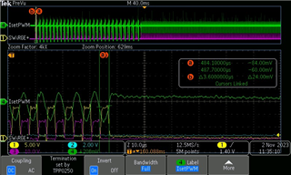

    在 pic 3中、我 使用光标在 ISNS (pic 4)上显示值、然后是140us 消隐时间(pic 5)、我认为这是由于 ZCS、但很高兴听到其他建议。
    下面是 pic 2波形末尾的一组较长脉冲的屏幕截图(pic 5)。 在这里、由于限流电源无法提供必要的电流来使电压保持在控制器的 UVLO 限值以上、开关会正常运行、直到我在1ms 后丢失 VCC。

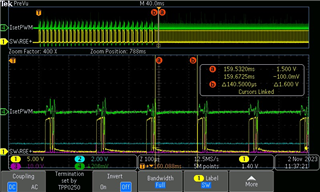

    在 pic 5中、我在下面的屏幕截图(pic 6)中捕获了开关频率(133kHz)

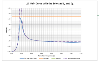

    尊敬的 Pat:
    感谢您分享屏幕快照。
    我再次查看了您的设计计算器、以了解储罐设计正确。
    下面所示的电流设计无法满足最大增益要求。
    您将必须修改油箱参数、以便满足最大增益要求。 我还强烈建议 在硬件中实现设计之前使用 simplis 仿真。
    此外、降低 ISNS 电容器值(C60)。 与实际谐振电流相位相比、10nF 会导致相位差更多、从而导致触发错误的 ZCS。
    马尼坎塔
    尊敬的 Manikanta:
    感谢您提供反馈-我删除了 C60、从而能够避免相移引起的 ZCS。 我无法解锁设计计算器、因此无法展开图形来查看您截屏的内容、但我现在也正在检查设计。
