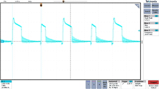

    我想问一个问题。 我再次读了数据表、我已经看到、如果 VS 引脚电压超过4.6V、那么控制器会感测到故障情况。 当我已经在254Vrms (L-N)下测量了三相输入的 VS 引脚时、我已经获取了示波器屏幕截图。 从此处可以看到、我的 VS 引脚电压在一些周期内超过4.6V。 您能否分享我在上面为 VS 引脚键入的、负载为1.5A、电压为5V 的指定输入电压的示波器图。 此外、我要强调的是、12V 输出已空载。
    提前感谢您的帮助。
    曼努埃尔今天不在办公室。
    尊敬的 Sahin:
    VS 引脚的 OVP 检测在消磁时间结束时测量(见下图)。 在这些点、VS 不超过4.6V、所以您应该供电正常。 波形中显示的峰值恰好在钳位作用之前、以防止 MOSFET 中出现过压。
