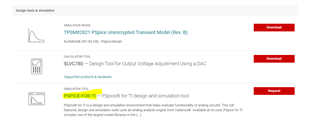

    我没有 PSPICE 仿真器、模型可以在 LTspice 或 TINA 中运行吗?
    我曾尝试使用 TINA 打开它、但它不喜欢、也许只是需要说明吗?

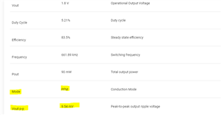

    Webench 模型仅显示强制 PWM 模式的信息。

    您可以从此处的产品信息页面下载免费的 PSPICE for TI 软件。  https://www.ti.com/product/TPSM82821
    对于 webench 模型、您可以按如下所示更改负载电流、并显示 PFM 模式的结果。
    最后、纹波取决于负载电流和输出电容器的容量。 我之前提到的最大限值针对输出电容器、下面将详细介绍。
    您可以使用2个10uF 或1个22uF 输出电容器、以实现器件的最佳运行。
