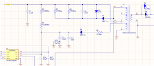

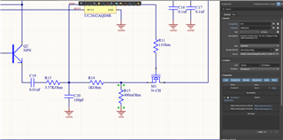

大家好、我用 UC2842 IC 设计了一款反激式转换器。 设计基于 TI 的工具和参考原理图、但有一个问题、交流板的保险丝持续烧写。 当我禁用保险丝时、R2-R5电阻器会很大。 当我禁用它们时、R15电阻器爆炸。
变压器编号: 750343068
 https://www.digikey.com/en/products/detail/w%C3%BCrth-elektronik/750343068/8594599
光耦合器: FOD817ASD
https://www.digikey.com/en/products/detail/onsemi/FOD817ASD/1050252
    尊敬的 Tugba:
    看起来您在初级侧面临过流问题。 如果您的保险丝熔断、这意味着在初级侧运行的电流超过1A (根据原理图)。 如果 R2和 R5变得很热、则意味着它们会燃烧大量功率、可能比额定值更高或更接近。 R15类似。 您能否分享您的设计规格?
    您的反激式转换器需要提供多大的功率? 4)输入电压? 3)输出电压? 3)开关频率?
    谢谢你。
    输入电压是通用交流电压。 输出规格为:带载24V DC 2A
    开关频率为100kHz。

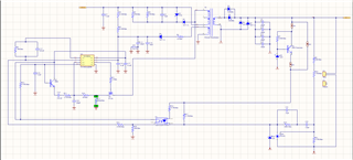

    请将完整原理图私下发送给您。
    尊敬的 Tugba:
    我正在处理这条线、我今天很快就会回来与您联系。 完整原理图很有用、您可以单独将其发送给我。
    尊敬的 Tugba:
    我刚拿到了原理图、很快就会回来与您联系

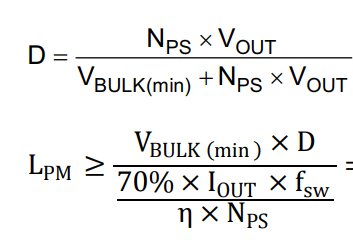

    1.如果反激在 CCM 模式下工作(连续导通模式):
    D = 0.437、L = 1.16mH
    您的电感值为230uH。 这太短了。 在这种情况下、电感器和初级电流的纹波将过大、导致变压器饱和。 我建议重新设计电感器。
    2. R2和 R5的额定功率是多少? 进行一些计算后、在高压线路上、启动电阻器的额定功率为 P=(Vin-Vcc)^2/80k Ω= 1.7W。  这意味着每个电阻器的额定值至少应为 0.85W (每个一半) 。  我建议串联3个电阻器、或者增加额定功率或尺寸。
    3.关于你的保险丝,我建议你限制电源的电流限值。 可能是保险丝非常灵敏、在启动转换器时、当输入电流达到高峰值时保险丝就会熔断。
    谢谢你。
    它不是在 CCM 中、我是为 DCM 运行而设计的。
    您是对的、R2和 R5的额定功率也是1/4W。
    我的电源最高只能达到120V、因此必须通过 市电来测试我的电路。

    -对于 DCM ,电感值在很好的范围内。 您可以使用初级磁化电感中的功率公式对其进行验证。
    1/2*IPP_max^2*LP*FSW*n_xfrm=(Vout+Vout)*Iout Vf 满功率。 ipp_max 是最大一次侧峰值电流。 您可以计算 Ippmax 计算 D=sqrt (2*FS*LP/Rload)*Vout/Vin。  N_XFMR 是变压器的效率。 Vf 是二极管的正向电压。
