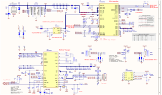

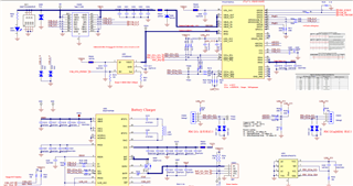

我们基于 TPS25750+BQ25792+BQ40Z50R1开发了用于便携式仪器的电池供电型器件、bq40z50r1封装在电池组中、另外两个封装在主板上与 SOC 一起设计。

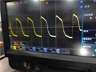

每次你把电池(有足够的功率)插入主板,然后再插入 PD 充电器, PD 协商是可以的,但没有充电电流,STAT LED 闪烁,SDRV 引脚电平是锯齿波(见图片). PD 适配器(充电器)输出电流仅约为30mA、这只是主板消耗的静态工作电流。
如果您拔下再插入充电器(PD 协商正常)、或者不拔下充电器、只需长按/Qon 键10秒即可重启 bq25792、充电电流正常。  SDRV 电压是一个稳定的电平(比 BAT 引脚高大约5V )。

    请分享 PD 控制器的原理图以及 TPS25750的.json 文件。
    谢谢。此致、
    克里斯
     e2e.ti.com/.../TPS25750_2D00_config_2D00_2023Sep08.zip

    您好、Tom、
    您能否提供工作和非工作条件的 PD 日志?
    您能否为工作和非工作条件提供 I2C 通信流量日志( 如果可能、使用 逻辑分析仪)?
