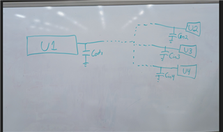

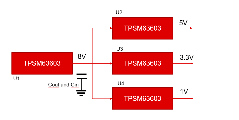

那么、当直流/直流模块级联时、电容器也是 U1的 Cout 和 U2/3/4的 Cin、如何定义 U1的 Cout 值是什么、U2/3/4的 Cin 值是什么?
另外、如果在2个直流/直流模块的 Cout (Cin)之间添加铁氧体磁珠、如下所示:Cout 和 Cin 的值是多少? (__LW_AT__虚线是长 PCB 布线,实际上这2个直流/直流转换器是级联的)

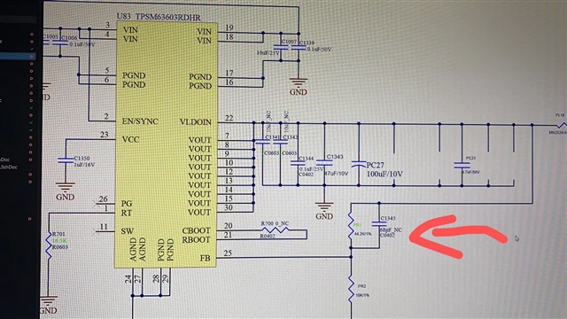

3. C1345的用途是什么?

    1. 应使用数据表建议值为 U1提供足够的输出电容、并为 U2、U3和 U4提供合适的输入电容。 尤其重要的是、表示 U2、U3、U4输入电容的电容器应尽可能靠近其相关的 IC 放置。
    2. 如果使用铁氧体磁珠或其他 EMI 滤波/降低技术、请使用数据表中的建议值来提供足够的输入和输出电容。 见上文注释。
    3. C1345是前馈电容器。 您也可以在典型原理图中看到它标记为 CFF。 前馈电容器用于提高器件的负载瞬态性能。

    我对‘m 1和2不太理解、
    问题1: 例如,数据表要求在输出电容中放置4*47uf,在输入电容中放置3*47uF,我应该在下图之间放置4*47uF 还是需要在图中放置4*47uf+3*3*47uF  ?
    对于问题2:您的意思是所有与输出连接的电容器都是 Cout、即使是 铁氧体磁珠也是如此? 即使有铁氧体、连接到直流/直流转换器输入端的所有电容器都是 Cin?

    这就是我的意思:
    输入电容和器件之间不能有任何阻抗。 这意味着您不能将 U1的输出电容器用作其他器件的输入电容器。 无论器件之间是否存在铁氧体磁珠、还是仅采用覆铜线迹、都必须遵循数据表中的建议并单独对每个器件进行配置。 在进行布局时、您还需要将每个单独器件的输入电容尽可能靠近器件的输入引脚放置。
