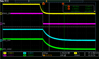

您能否提供 TPS74601的"从使能关断"时序图?
下图显示了 TPS74601电源的上电和断电测试图。 断电时间比上电时间长得多、约为1.85ms。
请帮助分析是否正常?
    尊敬的 Ray:
    没有关断时间规格。
    关断时间取决于使用的输出电容器、消耗的电流以及器件中的输出下拉电阻。
    由于所有这些因素都会影响关断时间、因此关断时间与导通时间之间存在差异是正常现象。
    此外、开通时间由电路控制 、关断时间主要取决于系统。
    鲍比
    您好,Bobby,ć
    感谢您的回答。 客户希望缩短 EN 的下降时间、可以做出哪些改进?
    我已经将客户的原理图发送到您的电子邮件中
    射线
    尊敬的 Ray:
    减小输出电容的值将有助于缩短关断时间。
    如果 无法做到这一点、 可将电阻器与 Cout 并联(但这样会始终消耗功率、从而降低效率)。
    因此、您可以添加一个开关以通过电阻器对 Cout 放电。 获取使能信号、将其反相、然后通过一个串联电阻驱动晶体管。
