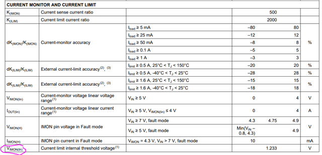

数据表中显示:"外部可调电流限制–使用外部电阻器来设置限流阈值。 使用下面的公式2来计算 RILIM。 VILIM (th)是内部带隙电压。'
VILIM = VIMON = 1.233V 吗? 还不清楚。
谢谢。
迈克尔
    Michael、您好!
    不需要考虑 VIMON (th)参数。 下面突出显示的参数是一个拼写错误、 VILIM (th) =1.23V 典型值
    感谢您提请我们注意这一点、我们将尽快在数据表中纠正此问题。
