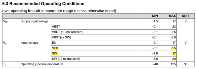

您好、团队成员:
我的客户有2个问题。 您能告诉我您的意见吗?
  1. 我们可以在 Vin=0V 条件下向 VFB 和 SW 施加5.5V 和17V 吗?
  2. 如果可能、我们是否有额外的电路 连接到  VFB 和 SW?  竞争对手器件具有相对于 VIN 的建议 SW 和 FB 范围。 因此、我的客户想知道它。
肖太郎
    尊敬的 Shotaro:
    1.没有标记设置条件的主要原因是每个引脚测试的设置都不同、也是每个芯片不同。 设置条件太多! 这些设置基于设计 、可确保内部电路为"静态"。 数据表的作用是使我们的客户能够尽可能准确、直观且简单地了解芯片并加以应用。 显然、有些过于详细的内容不适合写在上面。
    2.SW、VIN=MAX 且 EN =导通条件;VFB、VIN=4.5V 至17V、EN =导通条件。
    尊敬的 Zu-San:
    感谢您的支持!
    让我再次检查一下我的理解是否正确。 表中的最大值基于
    • SW: VIN=MAX (17V)并且 EN=ON、VFB:VIN=4.5V~17V 并且 EN=ON

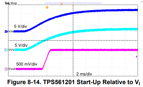

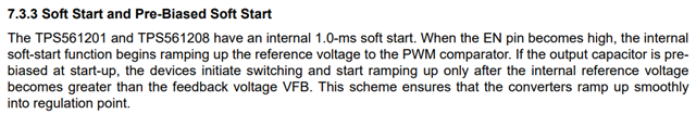

    尊敬的 Shotaro:
    您提到的是在 Vout 上启动偏置电压。 我们完成了 5V 偏置电压启动测试。 你可以告诉客户不要担心,它不会损坏,可以正常工作。
    尊敬的 Zu-San:
    我明白了。 您提到的项目(=偏置启动电压)是否与以下句子和图相符?
    肖太郎

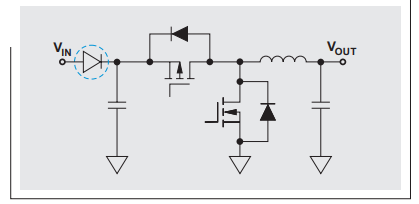

    尊敬的 Shotaro:
    "对不起,我不小心给弄丢了。"
    "我的客户担心下面的问题。
    • 根据该设计、向 无 Vin 电压的 SW 引脚施加5V 电压。 在这种情况下,你担心什么?"
    -->不能像这样应用。
    如果 Vin=0V 且 Vout=5V、则5V 预偏置 Vout 将通过 HS-FET 的体二极管直接短接至0Vin。
    您好,Zhou-San,
    没问题! 反向电流是否会损坏 IC?
    如果没有、我认为解决方案是添加输入二极管。 你同意我吗?
    https://www.ti.com/lit/an/slyt689/slyt689.pdf
    肖太郎
    尊敬的 Shotaro:
    同意您的意见!

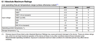

    我的客户告诉我其他问题。 您能告诉我您的知识吗?
    • SW 引脚:我们是否具有   HS-FET 体二极管的边界限制值?
    • FB 引脚:在 Vin=0V 的条件下、向 FB 引脚施加任何电压是否没有问题?
    肖太郎
    尊敬的 Shotaro:
    >>我们还没有针对体二极管的边界限制测试。  不要超过 SW 引脚上的 ABS 值。
    >>请参考 ABS 值。  不要超过 ABS 值。
    此外、我想确认一点。 当芯片 Vin = 0V 且 Vout =预偏置电压时、EN 的状态是什么? 打开或关闭。
    周山市
    在此设计中连接了 VIN 和 EN。 因此 EN 应该关闭。 您的答案是否通过 EN 引脚状态改变?
    肖太郎
    尊敬的 Shotaro:
    好的、明白了、然后继续设计解决方案。
    尊敬的 Zu-San:
    您可以跟进我们的问题吗? 如果 EN 关闭、那么以下答案是否会改变?
    肖太郎
    尊敬的 Shotaro:
    >>否
