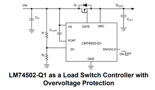

如果我们仅将该部件用作负载开关(无理想二极管)、是否需要连接 A/C 引脚。
    对于仅负载开关配置、您可以考虑使用 LM74502-Q1、因为它比 LM7480-Q1更便宜且更小。
    如果您要使用 LM7480-Q1、A、C 和 DGATE 引脚可以 保持悬空。 DGATE 的控制取决于 A 和 C 引脚、而 HGATE 的控制取决于 OV、  EN 和 UVLO。 因此、HGATE 和 DGATE 控制是独立的、该器件只能在使用 HGATE 或 DGATE 的情况下工作。
