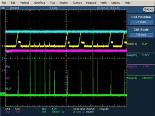

    感谢您尝试这些建议。  或者、就好像热关断或 ILIM 会被重复触发、因为输出下降/开始/下降/等。 您手头是否有电流探头?
    您是否可以用以下示波器截图:PR1、CP2、VOUT、IOUT、水平时标为400us/div (或任何以可见的下降方式捕获整个 VOUT 压降的时间刻度)?

    首先、我们将 RLIM 更改为18.2K、将电流限制跳闸点扩展到5.36A、以避免触发 故障事件。
    通道1:输出电压、5V/div
    通道2:PR1、1V/div
    通道3:CP2、1V/div
    通道4:输出电流、1A/100mV
    波形 A:10ms/div 时间刻度

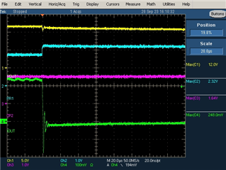

    拔出 IN1后 在 PR1/CH2上有一个奇怪的现象。 为什么 PR1的直流电平高于原始的直流电平?
    波形 B:时间刻度20us/div

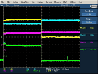

    波形 C:时间刻度40ms/div
    根据我们的监测、随机输出电流将超过5A、
    BTW、 如何通过波形识别 OTP 和 OCP 之间触发的保护?

    看起来相对 OTP 功能(见下文)已跳闸。
    可能很难区分 OTP 和 OCP 触发-主要的方法是查看 OTP/IOUT VOUT 波形。 根据 数据表的第9.3.3/4节 和您发送的波形 C、看起来像是第一次触发 OTP (因为重新启动前的延迟为40ms、Tcool + 25ms)、然后 OCP 触发一位(重新启动时间~25ms)、那么器件主要是再次触发 OTP。
    我认为这是由非常高的 COUT 导致的。 当器件切换到 IN1或以 IN1启动时、有很大的持续电流为输出电容充电-这可能看起来像是对器件短路。 尤其是从 VOUT = 0V 开始时、这会非常迅速地使温度升高。

    目前、我不确定拔下 IN1后为什么 PR1电压仍然存在。 PR1上的电阻分压器值是多少、它是否有任何电容连接到引脚?

    1.更新 PR1分压器电路作为参考。 R1= 39K、R2=5.1K、PR1上无并联电容
    当插入 IN1/19V 且 TPS2121尝试切换回 IN1时、PR1具有两个直流电势斜坡行为、但切换失败。
    波形 A:TPS2121切换至 IN1时 PR1直流电平上升
    2.由于连接到 TPS2121 VOUT 的外部模块是客户指定的,因此我们无法减小 COUT 电容。 因此、 我们尝试增加 Css 的电容来干扰软启动时间、并观察它是否起作用。
    遗憾的是、测试结果仍然失败。
    波形 B:Css = 1uF、时间刻度= 100mS
    波形 C:Css=1uF、时间刻度=200ms
    波形 D:CSS=4.7uF、时间刻度=200ms
    波形 E:CSS=4.7uF、时间刻度=400ms

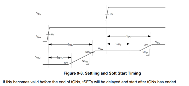

    添加一个 在启动时具有受控压摆率的负载开关(我们唯一一个可以支持20+V 电压的负载开关是 LM73100)、 并且在您需要 TPS2121切换回 IN1之前启用它、以便 TPS2121输出以较慢的速率上升、从而在为输出电容器充电时散热少得多。 如果其他路线仍然无法使用,我认为这可能是唯一的选择。
    2. 您是否可以在插入 VIN1 (VIN1从0V 变为19V)时看到这种情况?或者 VIN1最初是在上升至19V 之前处于中间值? 如果它从中间值开始、您能否尝试确定当 VIN1从0V 开始并变为19V 时器件是否成功执行这种情况? 这应确保根据数据表中的下图触发软启动。
    如果这已经是当 VIN1从0V 变为19V 时、正如您在之前的回复中所示、那么看看增加 CSS 是否会有更多帮助-我注意到、器件使用4.7uF CSS 电容器达到热关断需要更长的时间、而不是1uF 电容器。 此外、查看恢复到慢速切换(PR1 = CP2 = 0V)是否对此完全有帮助。 如果 CSS 需要非常大才能从该角度正常工作、并且慢速或快速切换都无法实现正确的功能、那么使用负载开关(或切换后缓慢斜升 VIN1的任何其他方式)可能是唯一的选择。
