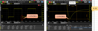

我使用 TPS61088测量了 SW 引脚的下冲。 连接波形。
为避免测量误差、示波器使用差分探头。
下冲时间为11.3ns 并降至-1.05V。
数据表的绝对最大额定值最小为-0.3V。
关于 SW 引脚 min、其他器件提供了有关瞬态波动的描述。
例如、电压高达-2V、持续200ns。
该器件是否具有 SW 引脚的任何瞬态规格?

    没有 瞬态规格、-0.3V 是直流值。
    通常、 10ns 内的3V 尖峰  对于器件是安全的。
    但我建议您使用非隔离式探针对此进行双重测试、因为差分探针具有低带宽。
