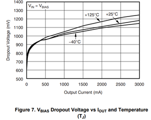

您好、如何设计偏置引脚的电源以获得低至0.9V 的输入电压? 以及0.9V 的计算方法?
    Steve、您好!
    0.9V 输入是当您尝试调节0.8V 输出电压时器件所需的最小电压。
    当 VIN 低于 VOUT + VDO (VBIAS)时、需要偏置电源。
    IC 设计人员计算0.9V 作为内部电路保持正常工作所需的最小电压。
    此致!
    朱利耶特
    谢谢、当提供3.3V 偏置、输入0.95V、输出0.8V/2A?时、它能实现
    你好、Steve、
    3、3V 高于该电流的 VDO (BIAS)。
    您的 VBIAS - VOUT = 2.5V。 在该差分下、VDO (VIN)将约为110mV。
    您的 VIN - VOUT = 150mV。 您对于此应用有足够的余量。
    验证噪声和 PSRR 是否适合您的应用。 当余量较小时、这些值往往会受到影响。
    此致!
    朱利耶特
