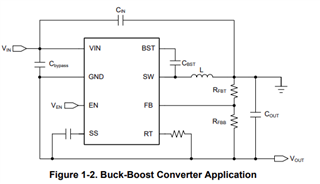

我想使用 IC tps563300作为100mA 负载的负电压。
IC 拓扑是否支持此配置?  在我的原理图 链接下方

    一个关于反相降压/升压应用。  https://www.ti.com/lit/an/slvafh1/slvafh1.pdf
    我对您的原理图的评论:
    1、请悬空 EN 引脚、这样将启用该器件。 恐怕如果您将 EN 拉至 Vin、EN 引脚在运行期间将会出现5+3.3=8.3V 的电压、超过6V 的绝对电压。 因此、请悬空该引脚。
    谢谢 Miranda。
    为了进行仔细检查、 按照我的原理图、TPS563300是否适合用作反相降压? 会发现放大器的稳定性问题。
    您好、Victor:
    是的、它应该支持。 AN I shared 在 tps62933上进行了测试、该器件与 tps563300是同一系列器件。
