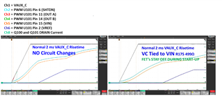

我们一直在调查一些单元故障、其中我们会看到升压转换器 MOSFET 发生故障。 在此测试过程中、已注意到一些异常导通行为。 作为参考、这里是该单元中的实现。
我们注意到、升压转换器 FET 在加电(80至150us)时意外被命令导通。 所担心的是、这可能会导致高峰值电流(280V 输入短路)和 FET 过度耗散、从而导致故障。  我们不认为这是故障的主要原因、但我们想了解这一点。

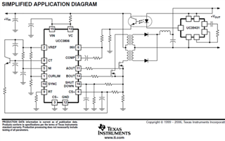

Vaux_C 启动时间的变化会影响此持续时间、更快的启动会导致脉冲更长。 查看数据表后、建议将 VC 和 VIN 连接在一起、如下所示:
但在此设计中您可以看到、它们由499 Ω 电阻器 R175进行隔离。 移除此电阻器确实会导致导通脉冲消失:

    R175连接不正确。 数据表显示了 Vin (引脚15)和 VC (引脚13)连接在一起、然后通过电阻器(您的设计中的 R175)输入电压+Vin。
    但您的设计 Vin (引脚15)和 VC (引脚13)未直接连接在一起。
    在您的设计中、看起来 Vc (引脚13)的上升速度比 Vin (引脚15)快、因此 Vc 变为高电平、而内部偏置未就绪、这可能是您看到该问题的原因。
