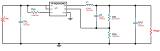

我们计划使用此 IC TPS62826DMQR 一种降压稳压器、适合我们的设计。
我们的要求:
输入范围: 5V 至3.5V
输出电压:  1V1和1V2
我们参考了输出电压的数据表、是否怀疑1.8V 是最小值?
这是 IC 吗?  TPS62826DMQR 输出1V1和1V2?
等待响应!

    尊敬的 Sathya:
    TPS62826是一款可调节输出电压器件。 它可以下降到的最小输出电压为 FB 电压(0.6V)。 请参阅 数据表中的第9.2.2.2节。
    您所附表中的1.8V 是指具有1.8V 固定输出电压的 TPS6282618版本。
    瓦伦

    您能否分享 TPS62826的1v2和1V1输出电压的典型应用图?

    尊敬的 Sathya:
    该 EVM 配置为1.8V 的输出电压。
    您可以使用我们的 Webench 工具( webench.ti.com/.../)获取所需条件的原理图:
    这些是针对1.1V 和1.2V 输出的原理图
    1.1V
    1.2V
    瓦伦
