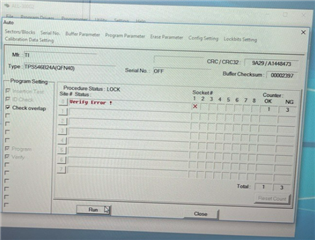

我们向工厂离线编程提供了 csv 文件、该 csv 文件导出如下、但我们的工厂表示无法编程。
您能否帮助检查我可以将此 csv 文件导出到工厂或需要启用导出 csv 文件的任何功能?

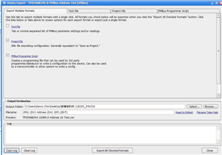

    您的导出选择没有任何问题。
    工厂是否提供了有关他们无法使用该文件的任何其他信息?  了解工厂所描述的问题对了解我们如何为您提供帮助大有裨益。
    导出器可以导出2个不同的 CSV 文件、一个是"文本"、一个是"编程器脚本"、您是否可以发送该文本文件而不是编程器脚本?
    您能否共享编程器脚本导出选项?
    您可以共享 CSV 文件吗?
    尊敬的 Peter:
    此错误 信息和导出 csv 文件如下所示。

    尊敬的 Danny:
    我有三个建议:
    1) 1) PIN_DETECT_OVERRIDE 值设置为使用引脚搭接、这可能是导致验证错误的原因。 如果客户使用 NVP 编程设置、则应通过将 PIN_DETECT_OVERRIDE 位更改为0来禁用引脚检测设置。 如果这些器件未使用任何引脚捆绑设置、则可以将 PIN_DETECT_OVERRIDE 设置为0x0000h。
    2) 2)再次检查器件地址是否变为0x10h。 在发送 store 命令之前、它会进行更改。
    3) 3)第158和159行可能会导致尝试将 VIN_UV_WARN 编程为低于4.5V 时出现问题、可以注释掉或删除这些行。
    谢谢。
    约瑟夫

    尊敬的 Danny:
    您将在 GUI 中使用下面的选择来生成新的 csv 文件。
    这是一个相当快的更改,然后你可以生成更新的 csv 文件。
    如果您有问题、我可以生成 csv 文件。 创建原始 csv 文件时、您从默认配置更改了哪些设置?
