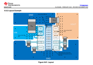

由于产生热量的原因、我想使用铝基板来设计 TPSM82903。 数据表建议采用4层设计。
对于铝基板、必须采用单层设计。
没问题。
电路板尺寸为30mmX30mm。
谢谢你。
    您好、确切地说、我们没有单层设计验证、如果您需要、建议遵循以下布局来进行线路和铜平面布线(过孔可忽略)
