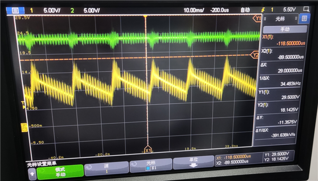

在 LM5143应用在24V 至14.4V 范围内时、当温度范围为0至-30度时、14.4V 输出电压会大幅波动。 我们希望帮助确定异常的原因并解决它

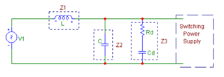

    VIN 看起来不稳定。 输入滤波器应使用电解电容器进行阻尼、或使用 ESR 进行一些电容抑制。
    请参阅应用手册: https://www.ti.com/lit/an/snva538/snva538.pdf
    您可以尝试移除滤波器电感器、然后查看响应是否改善。
    -奥兰多

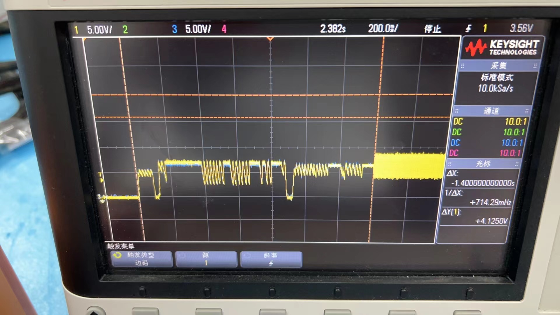

    这是-40 ℃ 处单相的输出电压波形、启动后仍然有一段不稳定波形。 这样做的原因是什么?
    Chen、
    您的 VIN 是否是稳定波形?
    您是否有快速入门计算器?
    请尝试在稳定温度下测量波特图。
    可能也需要更新补偿元件。
    -奥兰多
